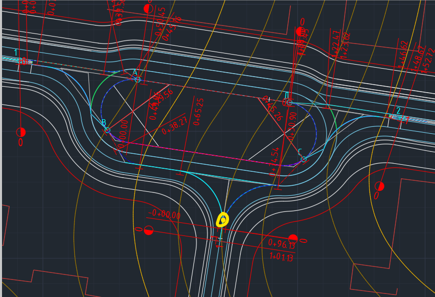

Отримав питання:
…у мене є питання щодо побудови проектних профілей. Чи правильно я розумію на рахунок вертикальних трас, що вони мають мати однакову висоту в точці, що я позначила жовтим на фото на магістралі, що заходить на коло?
профиля.pdf (101.8 КБ)
Відповідаю:
Так, все правильно. У будь-якій точці, де перетинаються траси двох поздовжніх профілів, відмітки мають збігатися - чорна з чорною, червона з червоною. Нагадаю: чорні відмітки - це існуюча поверхня, червоні - проєктна. Між собою чорна і червона в одній точці збігатися не зобов’язані - це вже рішення проєктувальника. Якщо вирішили, що поверхня не змінюється - збіжаться, якщо ні - різні.
