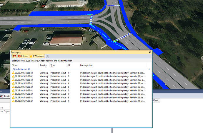

При розробці картограми для пішоходів виникла проблема з обрахуванням кількості пішоходів. Працюю на студентській версії, спробував провести симуляцію на лабораторному комп’ютері, проте через старішу версію файл не відкривався.

Прикріпляю скрін з помилкою та надсилаю файли.

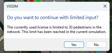

У студентській версії кількість пішоходів обмежена до 30, тому з тією кількістю пішоходів, яка вказана у вашій моделі, повноцінний розрахунок і побудова картограми пішоходів є неможливими.
Як варіант — повторно змоделювати проєкт на лабораторному комп’ютері з повною версією програмного забезпечення.
