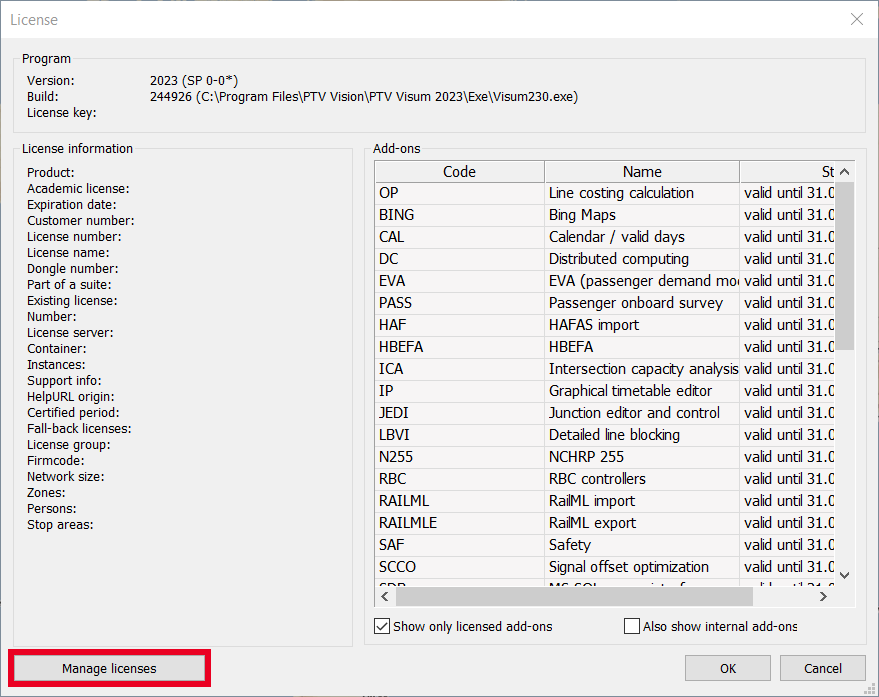

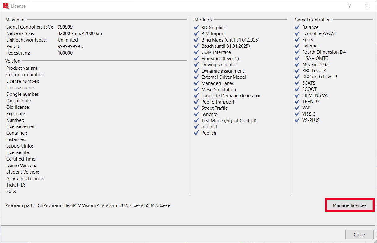

Крок 1. Відкрийте вікно «Керування ліцензією» (License Management) Це можна зробити двома способами:
  • За допомогою окремої програми PTV License Manager (знайдіть її через меню «Пуск»);

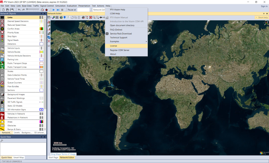

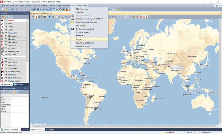

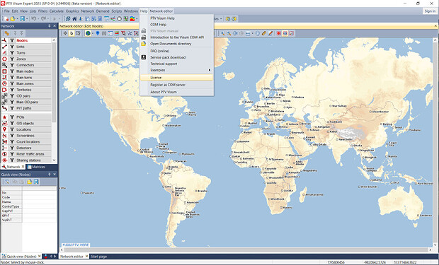

  • Або безпосередньо у вашому продукті PTV Vision (починаючи з версії 2021). Для цього у верхньому меню програми виберіть Довідка (Help) > Ліцензія (License) і натисніть кнопку Керування ліцензіями (Manage licenses).
PTV Vissim:
PTV Visum:

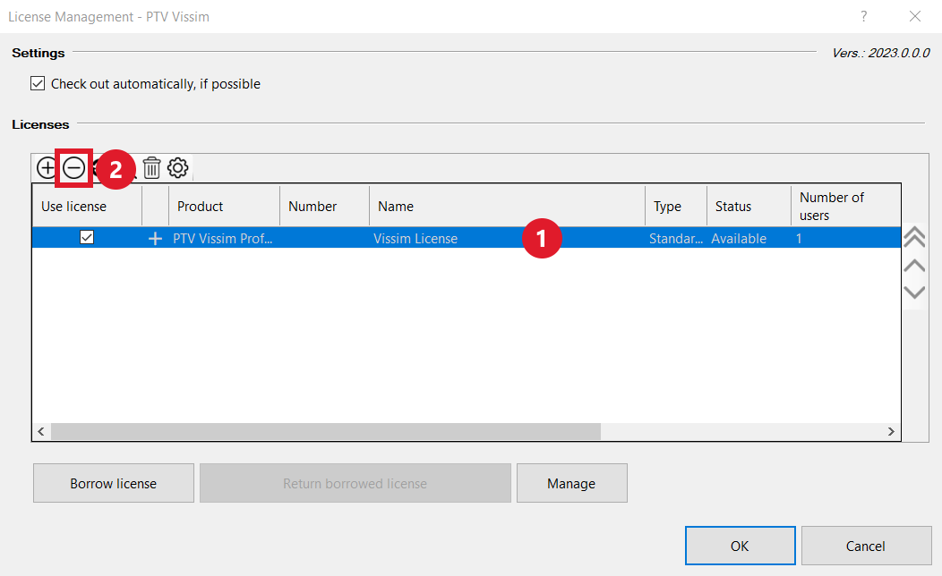

Крок 2. Деактивуйте ліцензію
  • У вікні, що відкриється, виберіть зі списку ліцензію, яку потрібно деактивувати.
  • Натисніть на піктограму Деактивувати вибрану ліцензію (Deactivate selected license).
  • Підтвердіть запит системи безпеки, натиснувши «Так» (Yes).
Крок 3. Завершіть процес Дочекайтеся завершення процесу деактивації та натисніть кнопку Закрити (Close).
