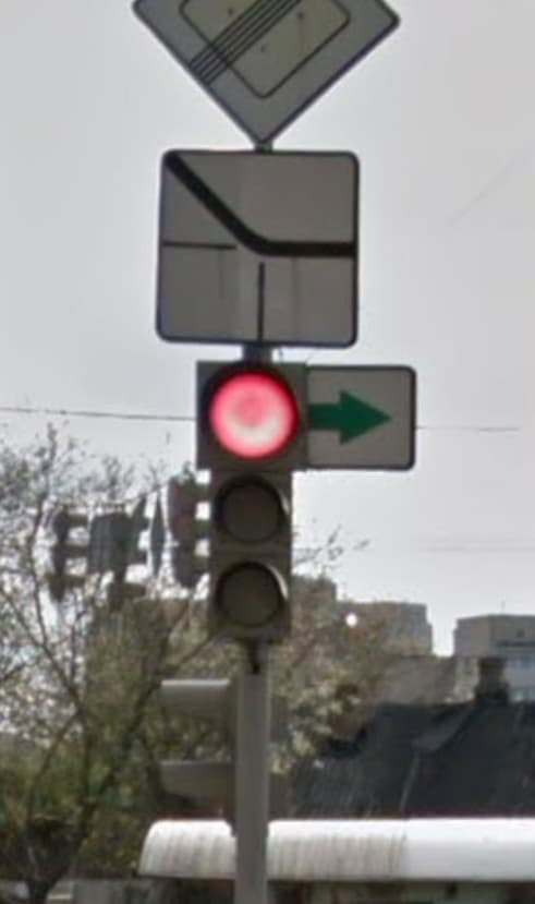

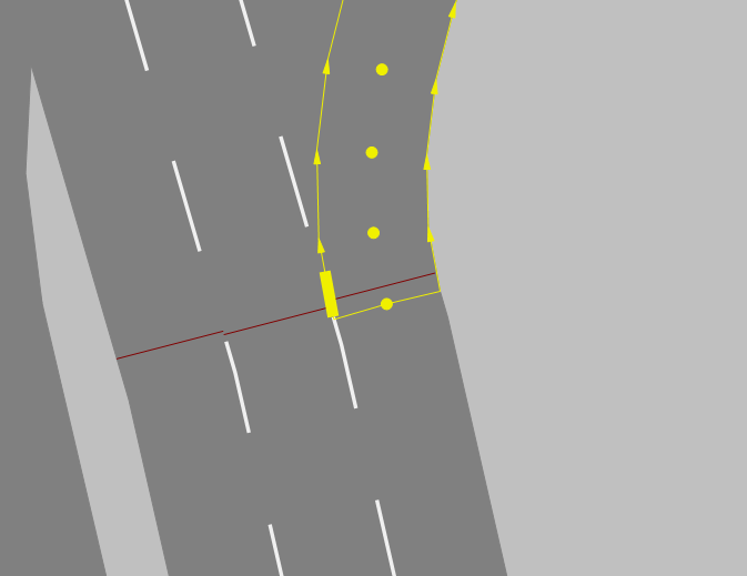

Для реалізації принципу роботи зеленої стрілки потрібно розмістити початок з’єднувального відрізка до світлофора, який встановлено на основному відрізку. У такому випадку світлофор не впливатиме на поворотний маневр, і транспортні засоби зможуть виконувати поворот незалежно від сигналу світлофору.
В такому випадку транспортні засоби їдуть прямо також, ігноруючи червоне світло. Як зробити так, щоб ті хто хоче прямо - стояли, а ті хто повертали - повертали не зупиняючись?

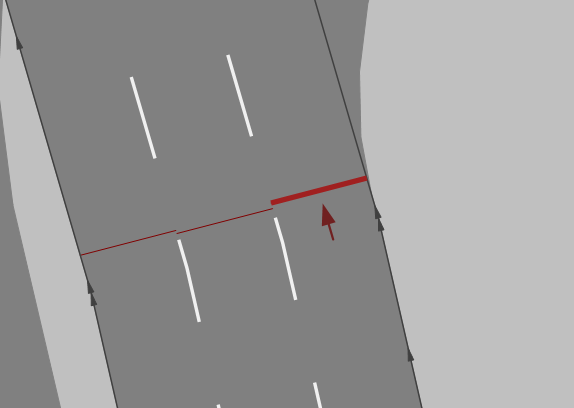

ТЗ не можуть їхати прямо, якщо на відповідному відрізку встановлено світлофор. На скріншоті зображено світлофор, який керує рухом на відрізку для прямого напрямку, але не впливає на з’єднувальний відрізок для руху праворуч.
Якщо у вас все ще не вдасться правильно налаштувати регулювання, будь ласка, надішліть скріншот фрагменту моделі, де розташована зелена стрілка.
