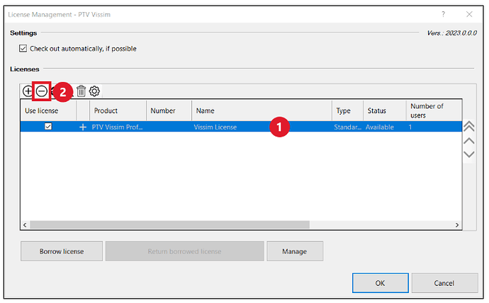

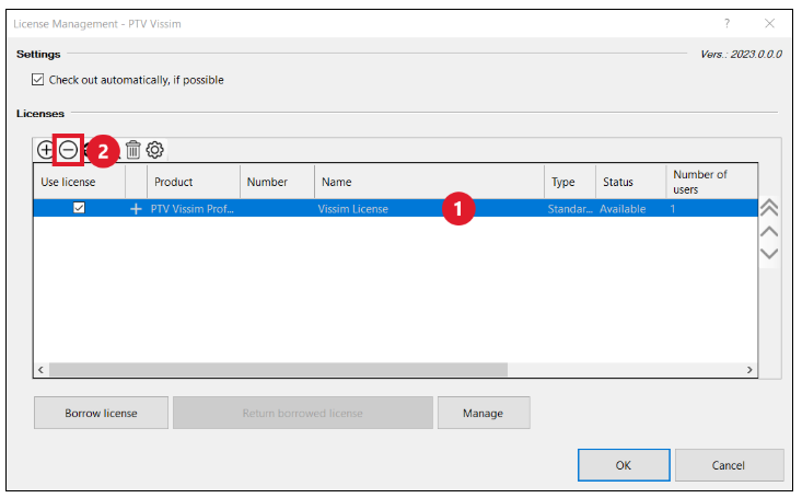

  1. Відкрийте вікно Управління ліцензіями (License Management) за допомогою автономного PTV License Manager або, починаючи з 2021 версії продукту, безпосередньо у програмному забезпеченні PTV Vision.
  2. (1) Виберіть ліцензію, яку потрібно деактивувати, зі списку та (2) натисніть символ Деактивувати вибрану ліцензію (Deactivate selected license). Підтвердьте запит безпеки, натиснувши Так (Yes).

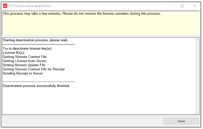

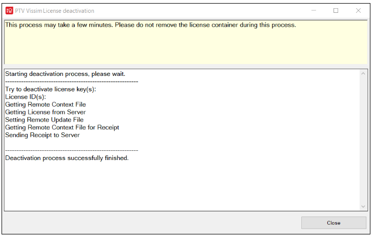

  1. Дочекайтеся завершення деактивації та натисніть Закрити (Close).
Цей процес дозволить зберегти ліцензію для майбутнього використання на іншому комп’ютері або у разі отримання нової ліцензії в обмін. Переконайтеся, що комп’ютер підключений до мережі Інтернет під час проведення цих операцій.
