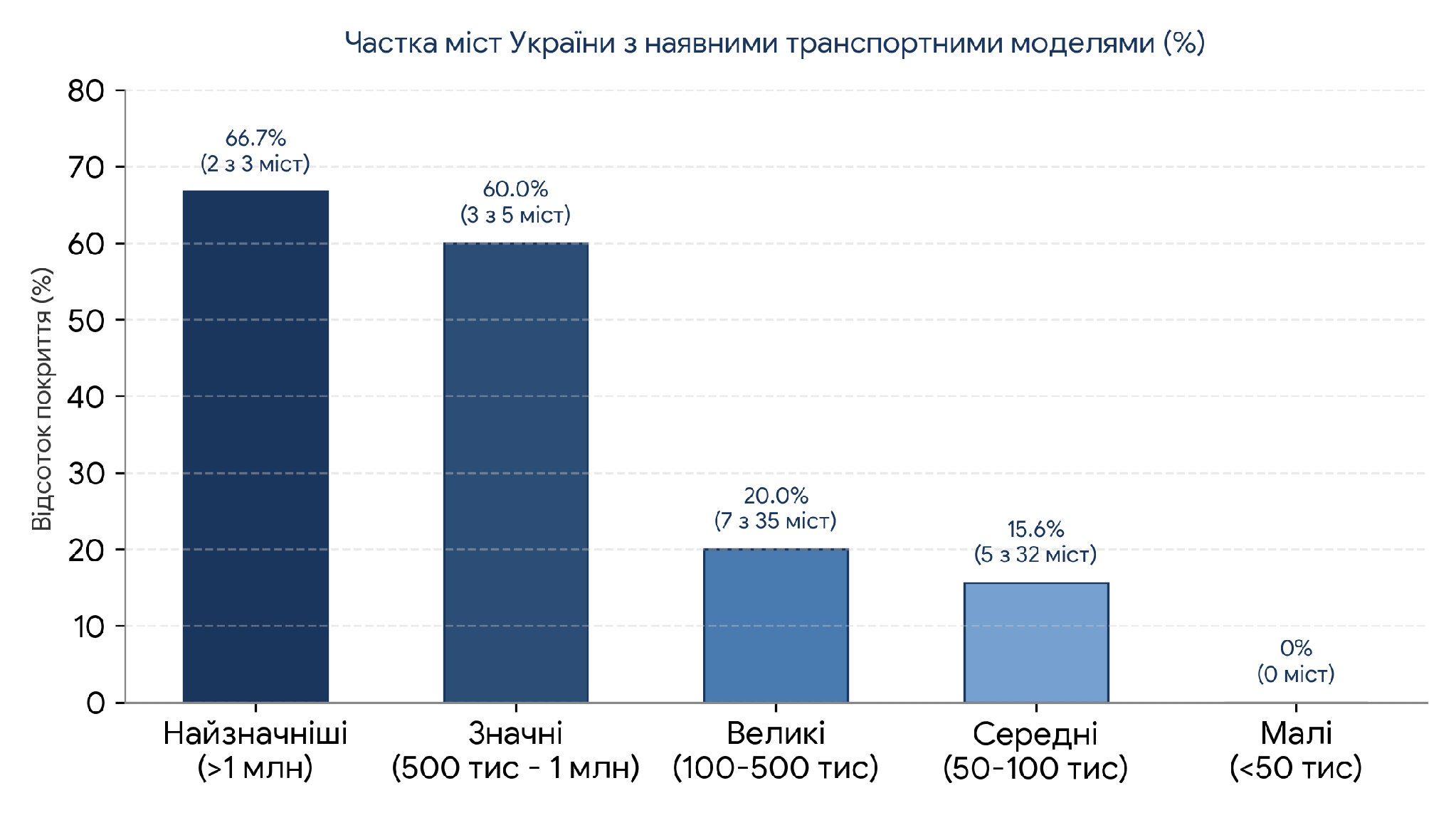

Класифікація міст за категоріями (згідно з ДБН Б.2.2-12:2019)
Саме ця класифікація й визначає, наскільки складна модель знадобиться місту та на яке фінансування можна розраховувати:
  • Найзначніші міста: понад 1 млн мешканців (Київ, Харків, Одеса).
  • Значні міста: від 500 тис. до 1 млн мешканців (Львів, Дніпро, Кривий Ріг).
  • Великі міста: від 100 тис. до 500 тис. мешканців (Миколаїв, Маріуполь, Вінниця, Полтава, Житомир, Херсон, Черкаси, Хмельницький).
  • Середні міста: від 50 тис. до 100 тис. мешканців (Тернопіль, Івано-Франківськ, Краматорськ, Чернівці, Ужгород).
  • Малі міста: до 50 тис. мешканців.
2. Хто вже має модель: 18 міст у цифрах

Рис. 1. Розподіл міст України за наявністю розроблених транспортних моделей (згідно з ДБН Б.2.2-12:2019)

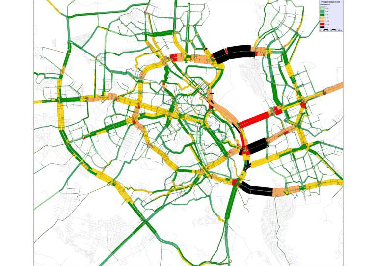

Транспортна макромодель Києва (407 TAZ, 341 маршрут громадського транспорту) з’явилася у 2015 році в PTV Visum за підтримки Світового банку і відтоді залишається головним аналітичним інструментом столиці. Ось на що вона вже реально вплинула:
  • Оптимізація мережі громадського транспорту (Світовий банк, 2015–2016). За допомогою моделі розрахували матриці кореспонденцій і обґрунтували реорганізацію маршрутної мережі: закриття дублюючих приватних маршруток і відкриття 19 нових магістральних автобусних та тролейбусних маршрутів великої й надвеликої місткості.
  • ТЕО подовження Борщагівської лінії швидкісного трамвая до ст. м. «Палац Спорту». Розрахунки показали, що подовження лінії прямо в центр розвантажить Святошинсько-Броварську лінію метро та перехрестя центральної частини міста - і саме на цих цифрах базувалося залучення позики Світового банку на $39 млн.
  • Стратегія розвитку Києва до 2025 року. Модель використали як розрахунковий модуль для оцінки пріоритетності інфраструктурних об’єктів: Подільсько-Воскресенського мостового переходу, ліній метро на Троєщину та Виноградар, швидкісних коридорів BRT.
  • Локальне районування Подільського району (2019). Перший в Україні приклад детальної субмоделі, розробленої в межах ПСММ для окремого адміністративного району столиці.
Рис. 2. Картограма навантаження вулично-дорожньої мережі м. Києва в PTV Visum (інтенсивність автопотоків та критичні навантаження на мостових переходах у ранкову годину пік)

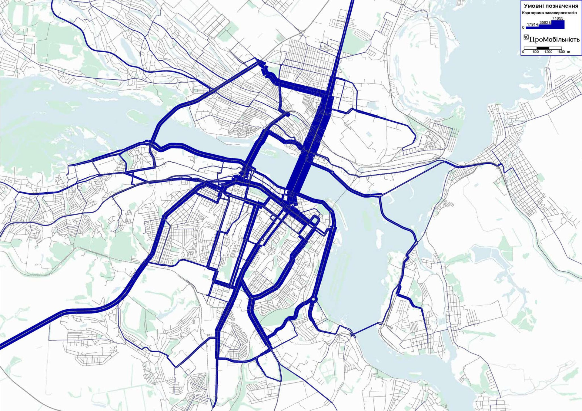

Модель Дніпра (2019 рік, 295 TAZ, 212 маршрутів ГТ) відпрацювала на двох цілком приземлених, «інженерних» завданнях - без стратегічних амбіцій на кшталт київської Стратегії-2025, зате з дуже конкретним практичним результатом.
  • Об’їзд на час ремонту Центрального мосту. Центральний міст - одна з ключових переправ через Дніпро в місті, і його ремонт означав тимчасове закриття або звуження проїзної частини. Модель дала змогу розрахувати, як перерозподілити транспортний потік на інші мостові переходи так, щоб не паралізувати рух між правим і лівим берегом на час робіт — тобто спланувати об’їзд не навмання, а за розрахунком пропускної спроможності альтернативних маршрутів.
  • Тролейбуси з автономним ходом. Ідеться про тролейбуси, здатні проїжджати певну відстань без контактної мережі - на акумуляторі. Це дає змогу продовжувати маршрут у райони, куди тягнути дротову інфраструктуру дорого або недоцільно, без пересадки на автобус. Модель використали, щоб порахувати, куди саме такі маршрути можна продовжити з найбільшим ефектом для пасажирів і без надлишкового дублювання наявних автобусних ліній.
Рис. 3. Картограма пасажиропотоків у Дніпрі (PTV Visum)

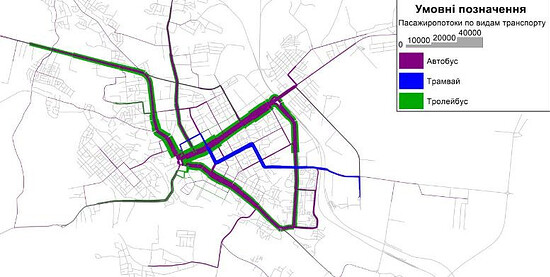

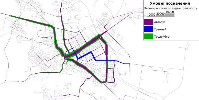

Модель з’явилася у 2019 році не як самостійний продукт, а як розрахунковий модуль одразу двох документів: Концепції інтегрованого розвитку міста та Плану сталої міської мобільності (ПСММ). Момент був не випадковий: Житомирська міська громада щойно пройшла об’єднання (ОТГ), і до міста долучилися навколишні села та селища - кожне зі своєю усталеною, часто хаотичною системою маршруток. Класична проблема для такого укрупнення: приватні маршрутки дублюють комунальний транспорт на найприбутковіших напрямках у центрі, а околиці й приєднані населені пункти лишаються практично без сполучення.
Тож модель у PTV Visum мала дати відповідь на два цілком практичні запитання:
  • де саме автобусна, тролейбусна та трамвайна мережі дублюють одна одну - а отже, що можна прибрати без втрати зв’язності;
  • які території, включно з новоприєднаними, потребують нового автобусного сполучення і скільки одиниць рухомого складу для цього реально треба.
Результатом стали детальні картограми інтенсивності пасажиропотоків окремо по кожному виду транспорту - автобусу, тролейбусу й трамваю. Саме ці картограми і є найбільш «наочним» результатом житомирської моделі: на них видно, які вулиці перевантажені одразу кількома видами транспорту, а які лишаються білими плямами без жодного покриття. Це той рідкісний випадок, коли модель рахує не тільки заради генплану, а й заради цілком конкретного рішення - де прибрати дублюючий маршрут, а де його, навпаки, бракує.
Рис. 4. Картограма інтенсивності пасажиропотоків по видах транспорту в місті Житомир (автобус, трамвай, тролейбус) [Джерело: ПСММ Житомира]

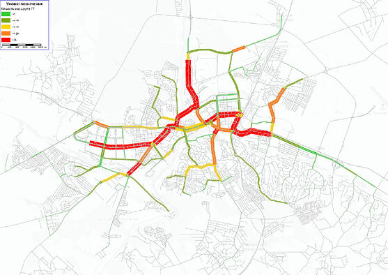

Модель з’явилася у 2019 році в PTV Visum у межах проєкту «Інтегрований розвиток міст в Україні» за фінансування GIZ; до розробки залучалися профільні транспортні консультанти («А+С Україна») спільно з науковцями Вінницького національного технічного університету (ВНТУ). В основі — класична 4-етапна методологія (генерація поїздок → розподіл за напрямками → вибір виду транспорту → перерозподіл мережею), а QGIS/ArcGIS відіграють допоміжну роль при обробці просторових даних і аналізі забудови, тоді як власне перерозподіл потоків рахується у Visum.
Оновлюється модель не за календарним регламентом, а проєктно-сценарно: базове калібрування й масштабний натурний облік лишилися у 2019 році, повторного перезбору матриць попиту (household travel survey) відтоді не було, а граф вулично-дорожньої мережі, маршрутну мережу ГТ і окремі матриці коригують під конкретні завдання - Департамент транспорту та міської мобільності Вінницької міської ради, КП «Агенція просторового розвитку» або дослідницькі роботи на базі ВНТУ.
Попри «точковий» режим оновлень, перелік реальних застосувань - доволі щільний:
  • Реорганізація складних вузлів. Проспект Коцюбинського та район Замостя на Лівобережжі — тут модель відпрацювала сценарії пріоритетних смуг і оптимізації світлофорних циклів; окремо прорахували конфліктні точки на Майдані Небесної Сотні та Привокзальній площі при виділенні пріоритету громадському транспорту.
  • Тролейбуси з автономним ходом (VinLine). Так само, як і в Дніпрі, модель порахувала доцільність продовження тролейбусних ліній без будівництва контактної мережі — тут це віддалені мікрорайони та приєднані села громади (Десна, Вінницькі Хутори, Пирогово).
  • Оновлення рухомого складу ГТ. Оцінили ефект від впровадження нових трамвайних вагонів Tram 2000 і заміни приватних маршруток на комунальні автобуси великої місткості — тобто не тільки інфраструктурні, а й «парко-технічні» рішення пройшли через модель.
  • Паркування та велоінфраструктура. Порахували попит на паркувальні місця й вплив платних зон (центр, Замостя) на завантаженість мережі, а також обґрунтували трасування велошляхів за рахунок звуження автомобільних смуг чи паркувальних кишень.
Рис. 5. Картограма кількості маршрутів громадського транспорту на вулично-дорожній мережі м. Вінниці
