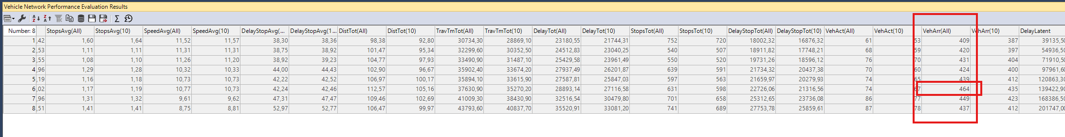

Приклад визначення пропускної здатності у Вашій моделі:
Потрібно зробити розрахунки моделі зі збільшенням інтенсивності. Я використав збільшення вхідних потоків на 10% і розрахував модель за таких значень:
І отримав такі результати:
Відповідно бачимо, що після імітації №6 показник Кількість автомобілів, які проїхали мережу перестає збільшуватись, тоді вибирає максимальне значення цього показника і це буде дорівнювати пропускній здатності.
При цьому потрібно враховувати інтервал збору даних. У повноцінних версіях PTV Vissim можна зробити збір даних за годину (0-3600). Якщо Ви використовуєте студентську версію, то там збір даних максимально можна зробити за 10хв (0-600), тому годинне значення пропукної здатності буде дорівнювати Кількість автомобілів, які проїхали мережу х 6. У даному випадку: 464*6=1856 ТЗ/год.
