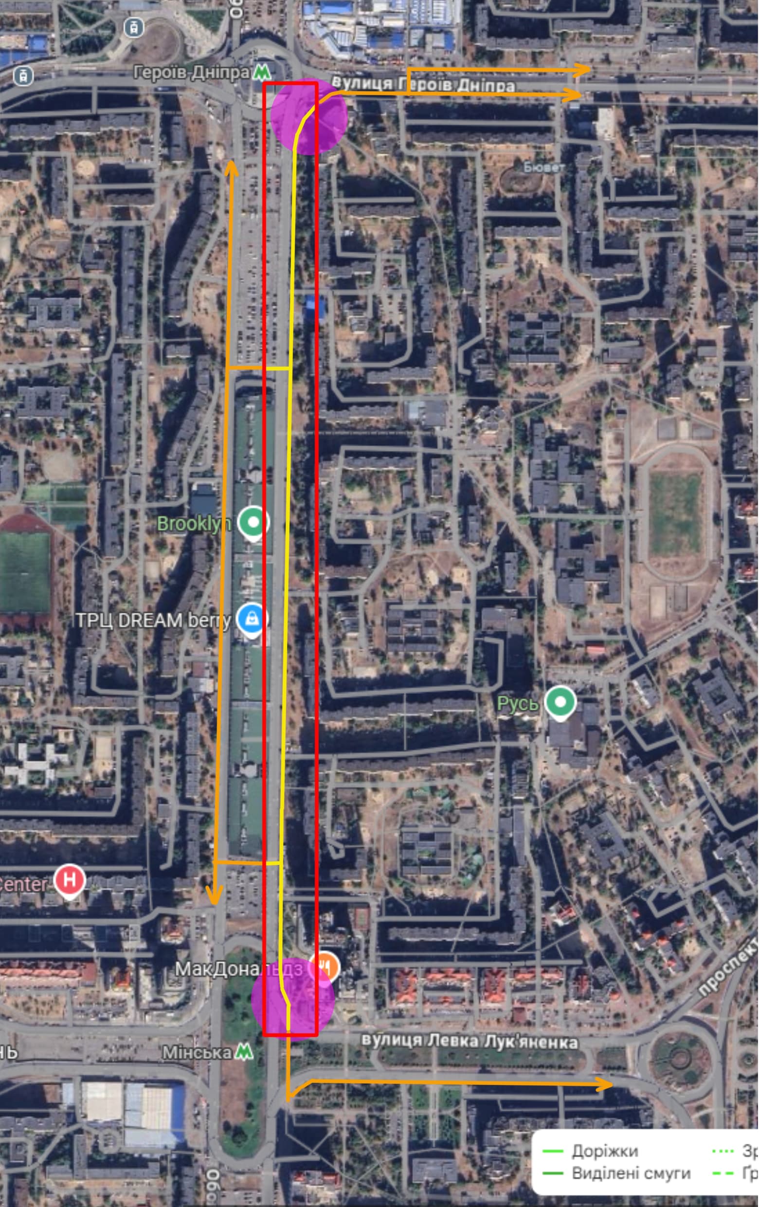

@Domin_Artem покажіть, будь ласка, на плані або поперечному профілі - як саме Ви пропонуєте трасувати велодоріжку.
Червоне - межі території проєктування
Жовте - Пропозиція прокладання велодоріжки
Помаранчеве - потенційне продовження велодоріжки, яке не входить в територію проєктування
Рожеве - проблемні ділянки з точки зору облаштування велодоріжок.
@Domin_Artem дякую! Можна ще, будь ласка, поперечний профіль?

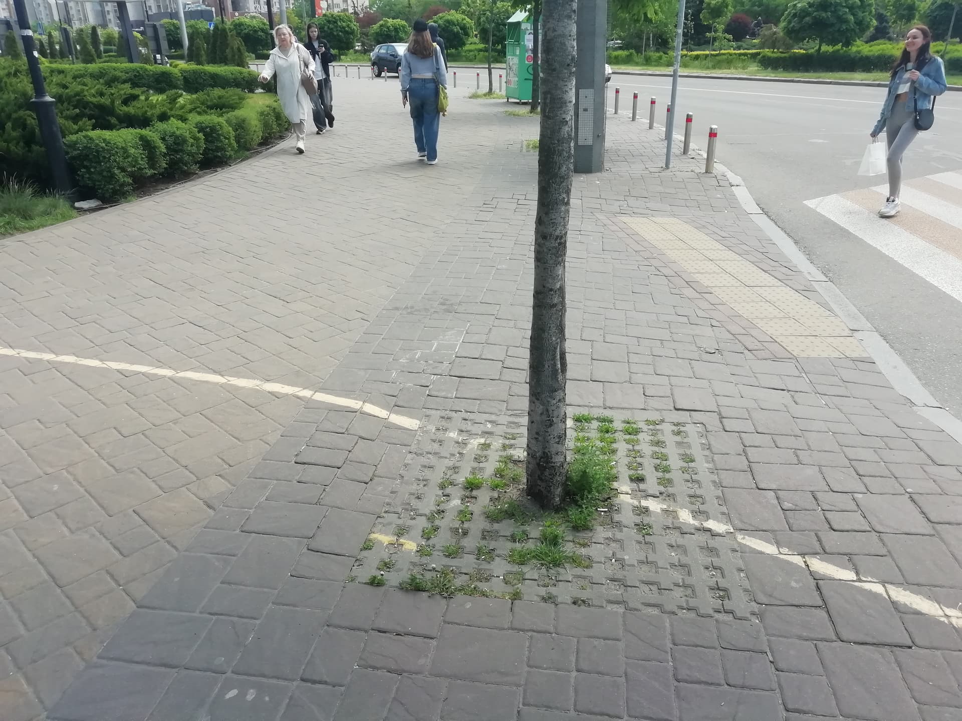

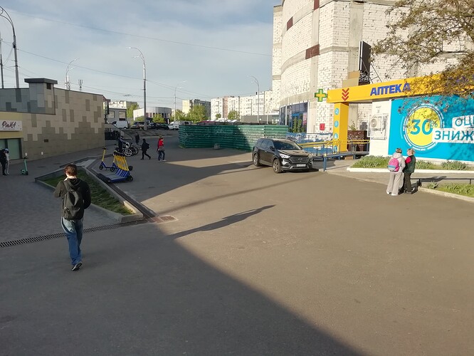

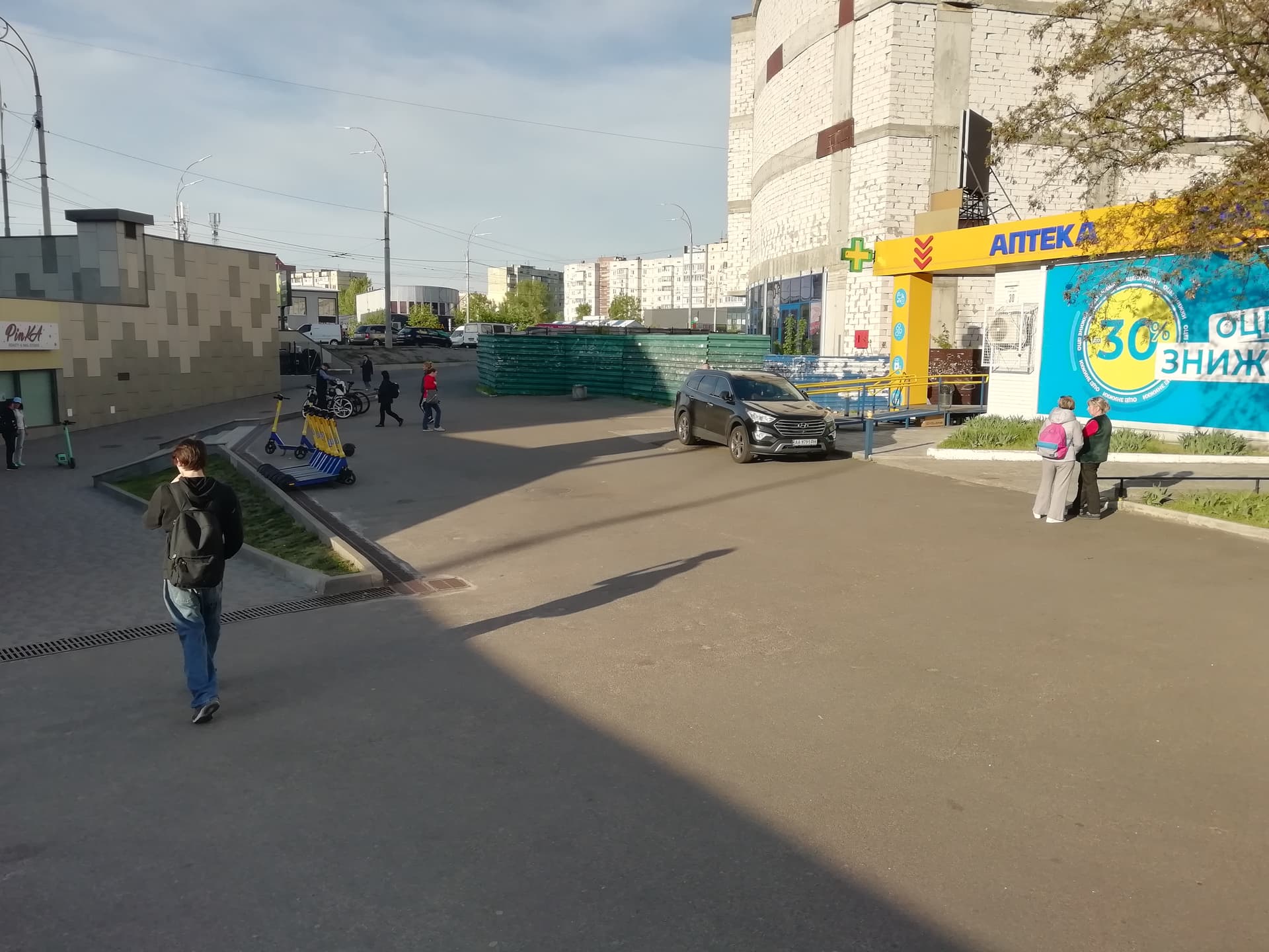

На фото - вхід до станції Героїв Дніпра та тротуар біля метро Мінська, де видно, що він має малу ширину
