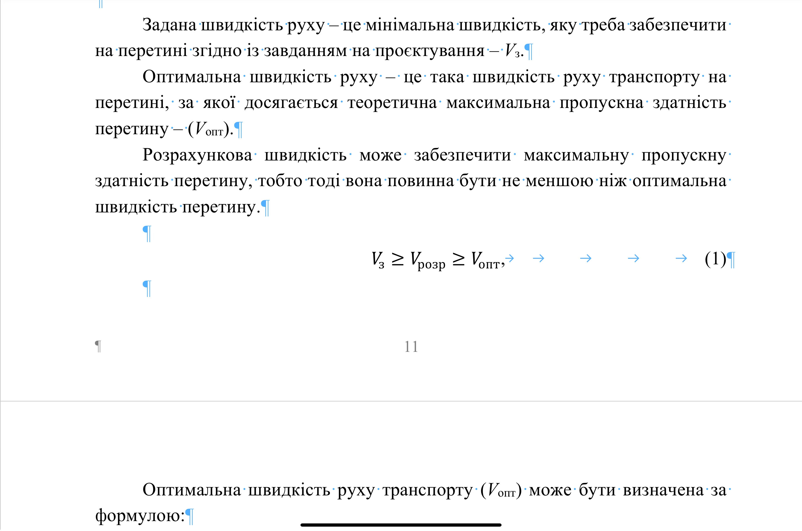

…це дещо не так. Для реальних вузлів я дійсно не даю «задану швидкість». Розрахункова ж вибирається проєктуальником в діапазоні (теоретично!) від заданої до оптимальної швидкості:
У Вас немає саме заданої. Я пропоную її встановити самостійно. Якщо умови обмежені, зробіть таку геометрію кільця, яку зможете. Визначте на ній швидкість (зп величиною радіуса, екстраполюючи таблицю з методички). Ця швидкість і буде заданою, а також розрахунковою. Вочевидь, для прийняття більшої розрахункової швидкості вам доведеться щось зносити або перекладати. Нам би не хотілося розглядати такі кейси навіть в курсових. Якщо будуть ще питання, звертайтеся.
