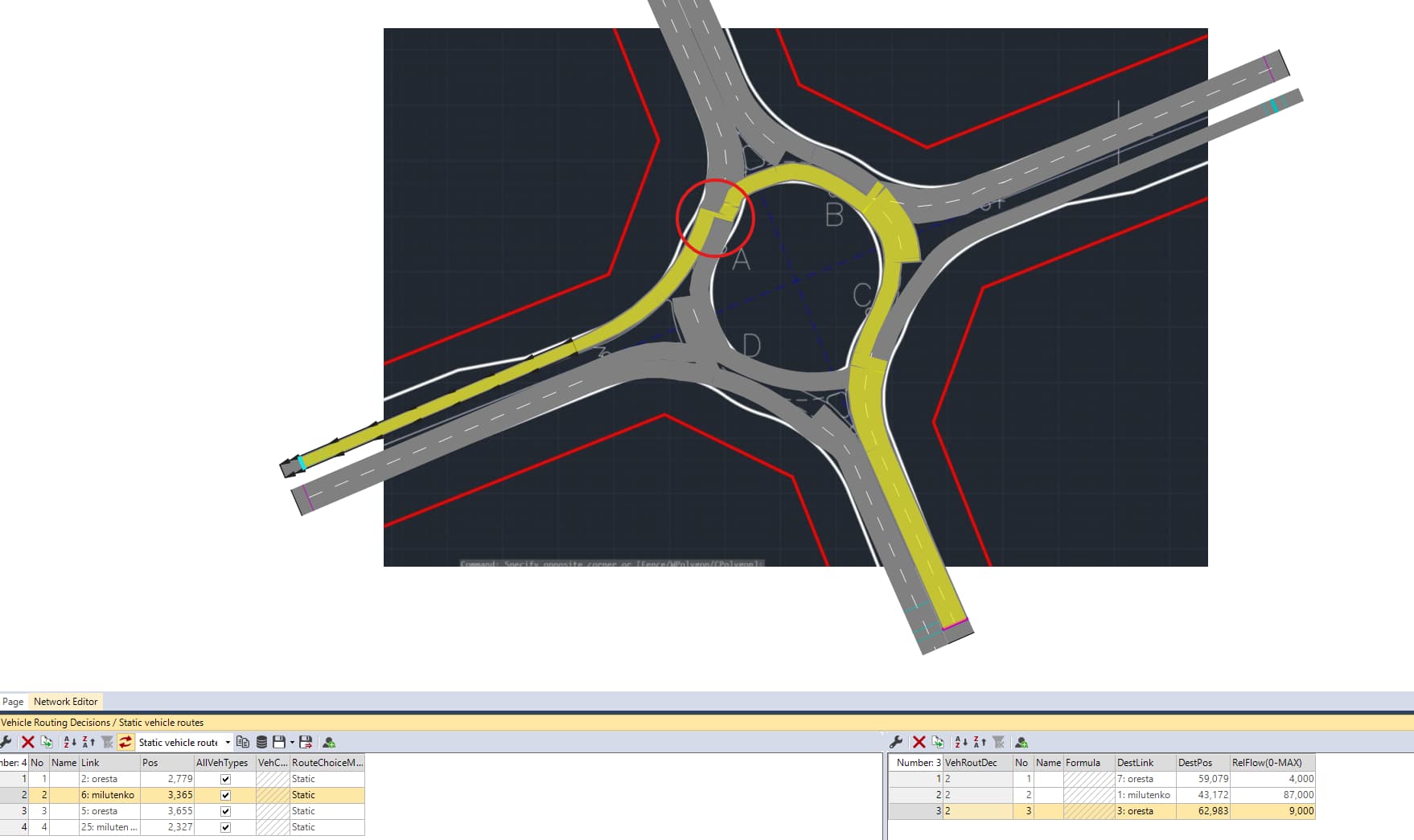

посилання на модель (турбокільце в підпапці варіант 2, файл rubis_2)

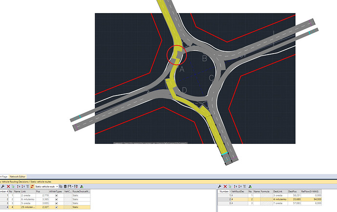

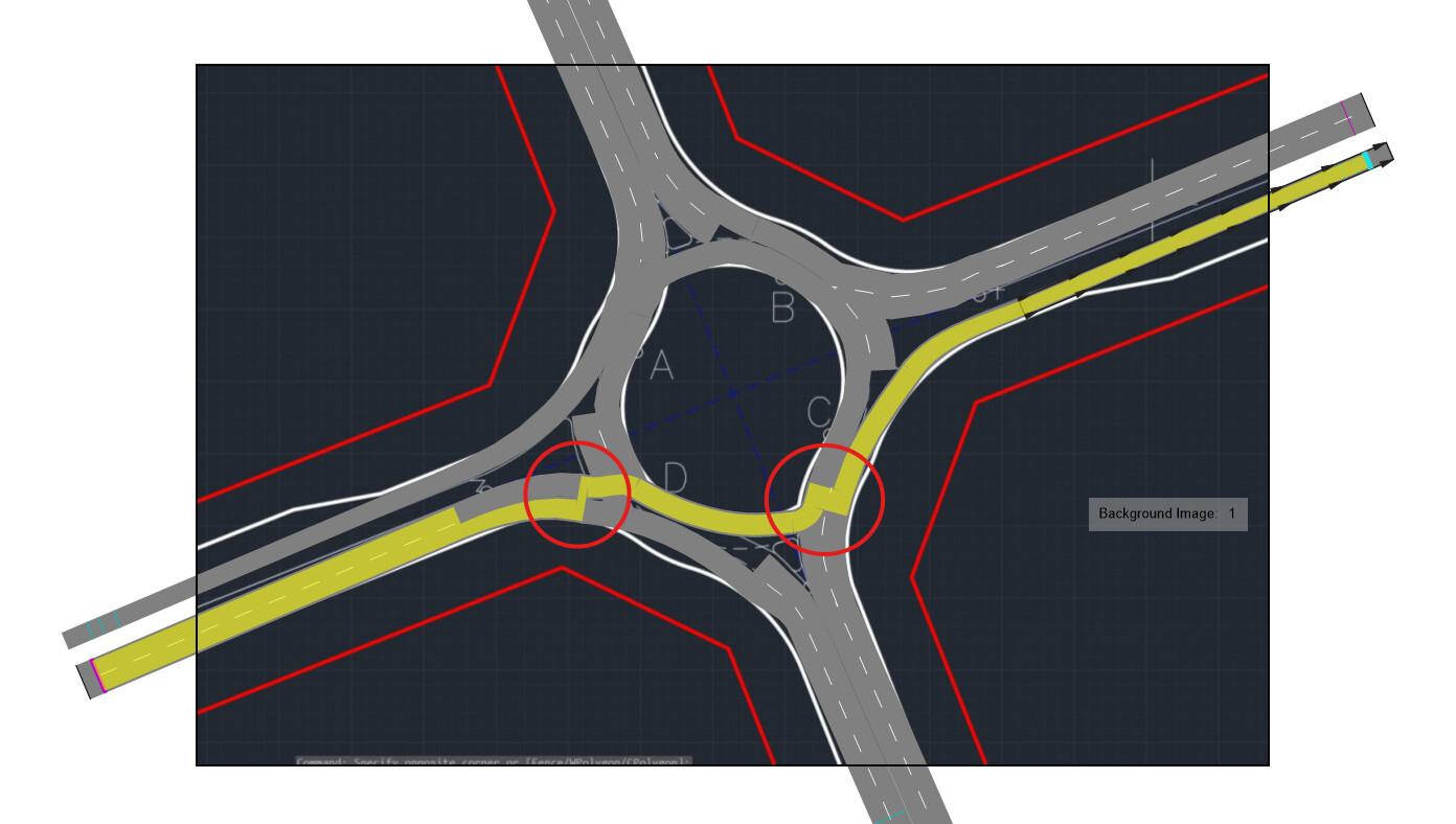

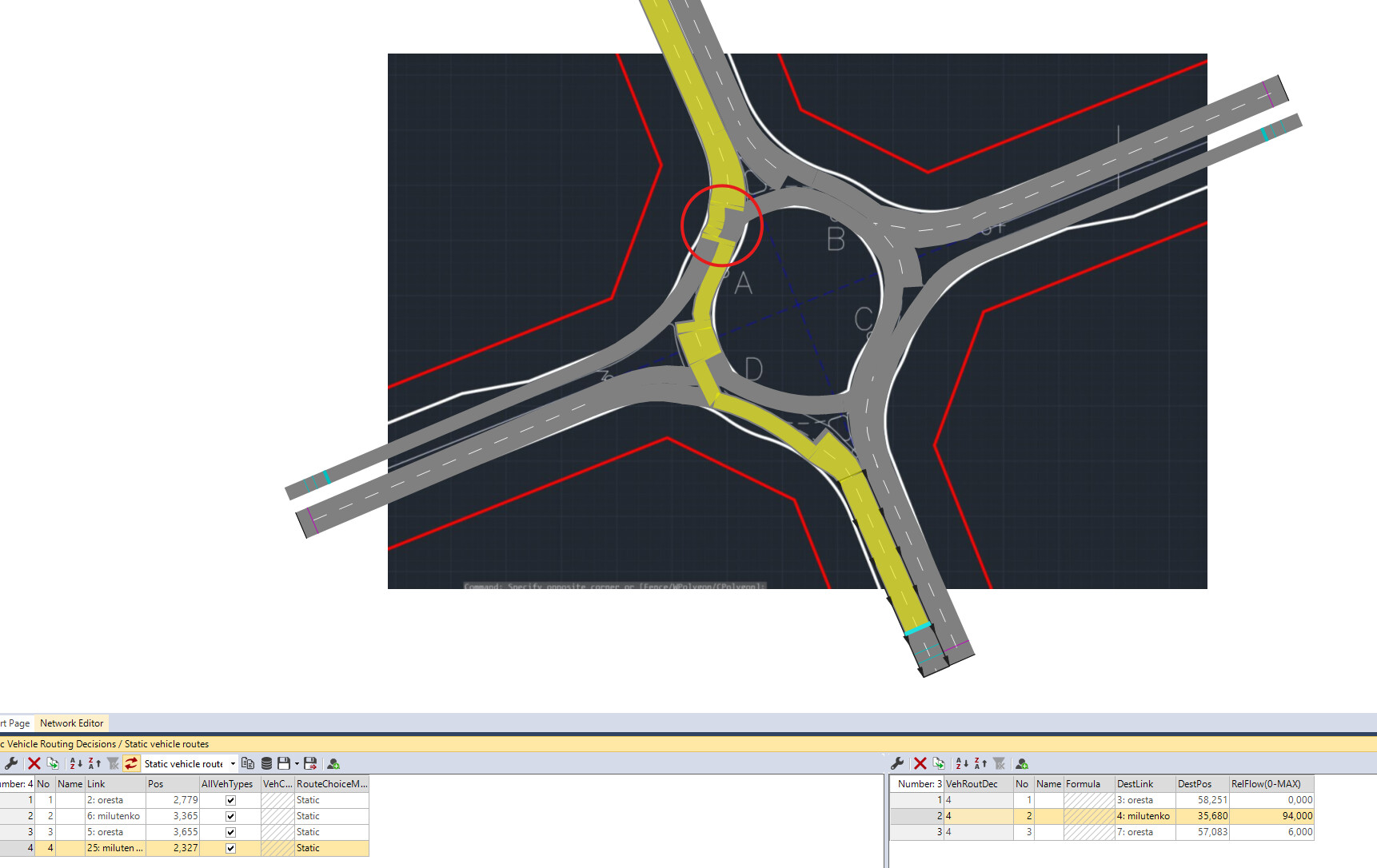

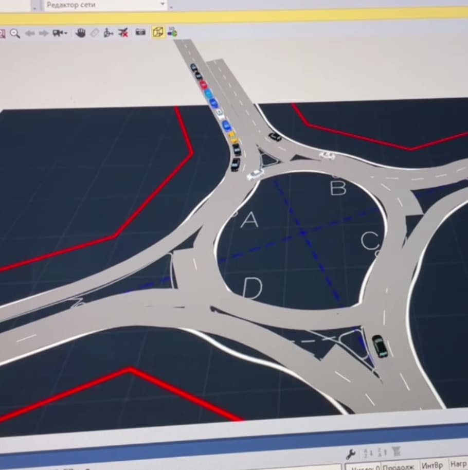

проблема полягає в тому що машини їздять по всім маршрутам але на одному заїзді просто утворюється затор, машини стоять і не їдуть. всі маршрути не розриваються, і по ідеї модель розуміє куди треба їхати автомобілям. поставила світлофор, ситуація не змінилась. можливо хтось зможе допомогти, дякую!
Вітаю!
Рекомендую перевірити трасування маршрутів. Важливо, щоб транспортні засоби, які рухаються прямо або ліворуч, використовували внутрішню смугу на підході до кільця, а не крайню праву.
Окрім цього, варто подовжити перехідні ділянки на самому кільці для зміни смуги руху. Зараз на певних ділянках транспортні засоби фізично не можуть змінити смугу на короткому відрізку, що спричиняє затори.
