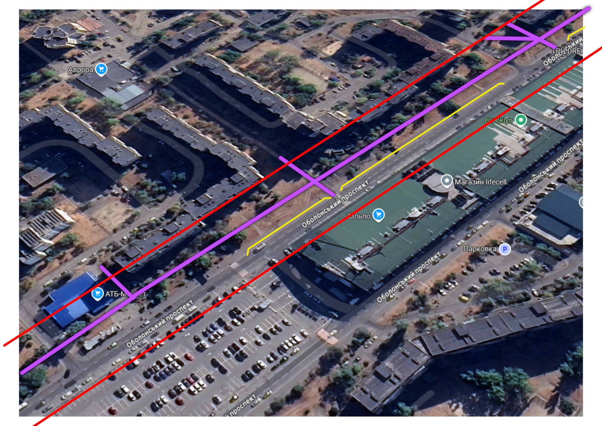

Червоне - межі ділянки проєктування.
Фіолетове - пропозиція зміщення пішохідної зони.
Жовте - пропозиція облаштування кишень для паркування
Можливо це звучить надто наївно, але створення таких кишень дозволило би 1) звільнити смугу руху для громадського транспорту 2) таки піти на поступки водіям і дати їм безкоштовне місце тимчасового паркування 3)в комплексі з “перетягуванням” пішохідної зони ближче до забудови упередити перебігання доріг у невстановлених місцях.
і таким чином всі у виграші, бо звільняється смуга громадського транспорту, а значить його рейси стануть надійнішими по часу прибуття і буде менше затримок, а водії таки отримують облаштоване місце для паркування.
я дивився приклади облаштування вулиць в Варшаві і бачив там схожі елементи. Але так, можливо не врахував значення вулиць, тому ідея може бути в корені неправильною.
@Domin_Artem Оболонський проспект, враховуючи його ширину, інтенсивність руху та роль у міській інфраструктурі, ймовірно, належить до категорії магістралей загальноміського значення. Це точно не дорога.
Облаштовувати одночасно паркувальні кишені та виділені смуги для громадського транспорту суперечить функціональній логіці організації вуличного простору та нормативам безпеки, оскільки паркування/виїзд з кишень перетинає траєкторію руху автобусів, створюючи аварійні ситуації; автобуси (і екстрений транспорт!) можуть бути змушені маневрувати, що втрачає перевагу виділеної смуги.
ДБН В.2.3-5:2018 чітко вказує, що:
Уздовж смуг громадського транспорту не допускається облаштування паркувальних місць (особливо, якщо смуга працює постійно).
Можете, будь ласка, навести приклади де за кордоном одночасно працюють виділені смуги ГТ і паркувальні кишені?
Так, схоже, на жаль, вони дійсно або не поєднуються, або фізично відокремлені.
Я бачу 2 варіанти розвитку ідеї:
  1. Повністю заборонити паркування на смузі, забезпечивши смугою громадський транспорт.
  2. Не забезпечувати окрему смугу руху для громадського транспорту, але мати 2 звільнені смухи руху та паркувальні кишені вздовж дороги.
    Але другий варіант значно більш автомобілецентричний і НЕ вирішує проблему громадського транспорту.
    Тому логічним вбачаю лише перший – обґрунтувати в своїй роботі важливість звільнення цієї смуги суто під громадський транспорт.
Що думаєте?
