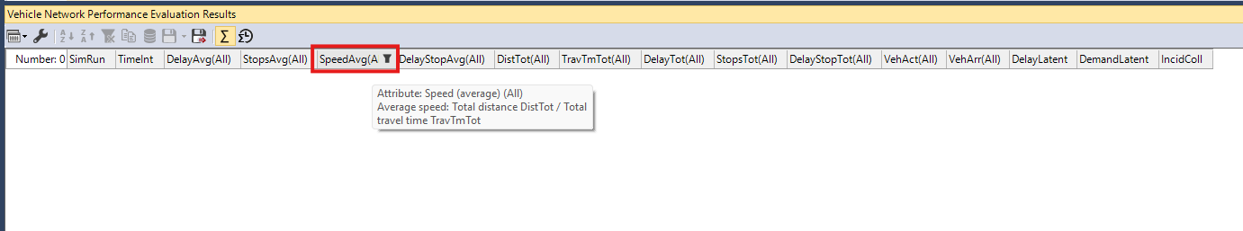

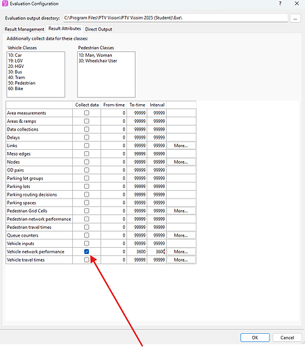

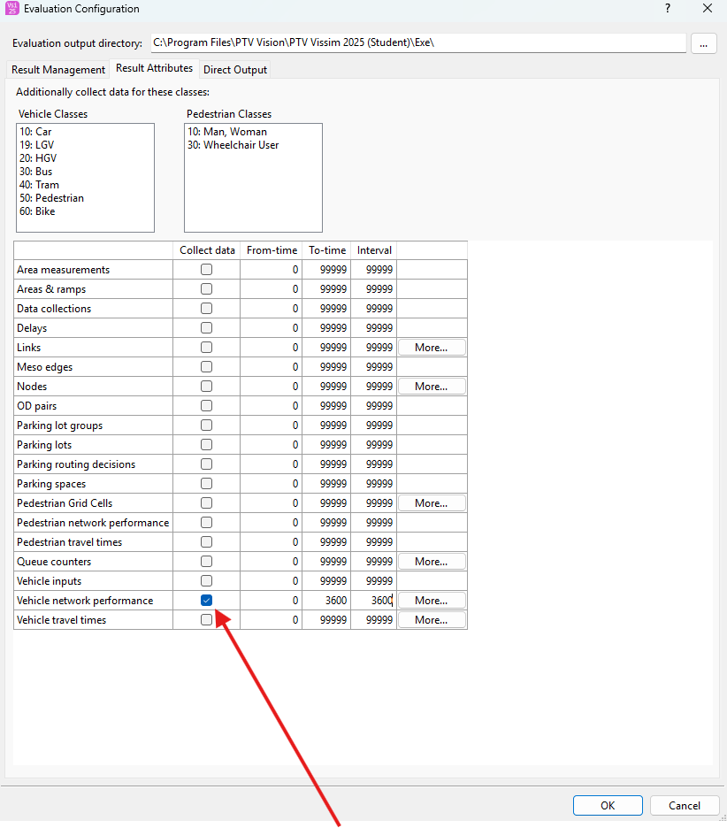

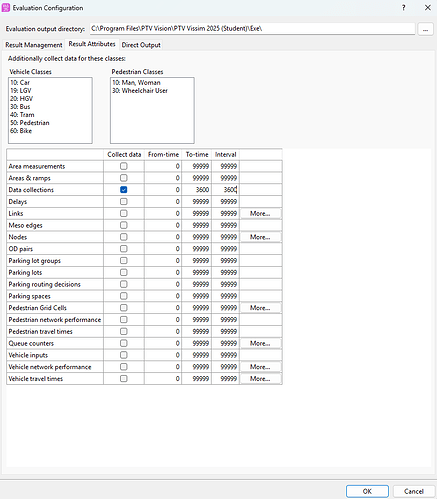

:small_blue_diamond: Якщо модель складається з одного вузла, то для визначення середньої швидкості можна скористатися параметром Vehicle Network Performance:
Після розрахунку результат буде відображено у відповідному стовпці списку результатів:
Максимальну швидкість по мережі напряму отримати немає можливості, але орієнтовне значення можна оцінити, використовуючи теплову картограму швидкості.

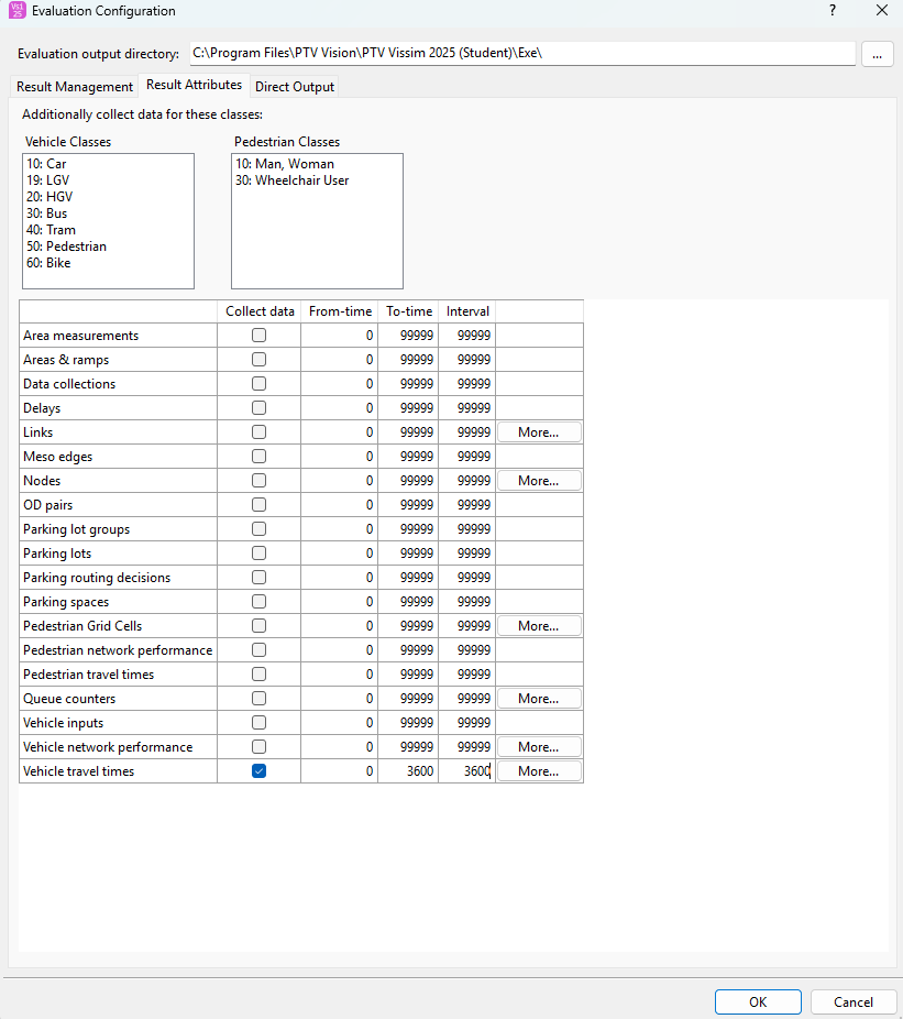

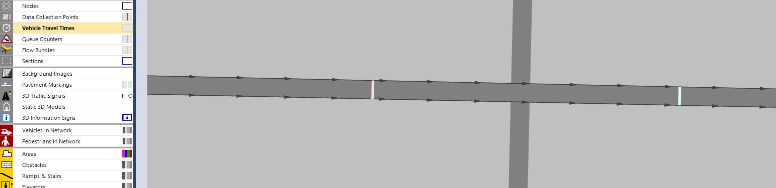

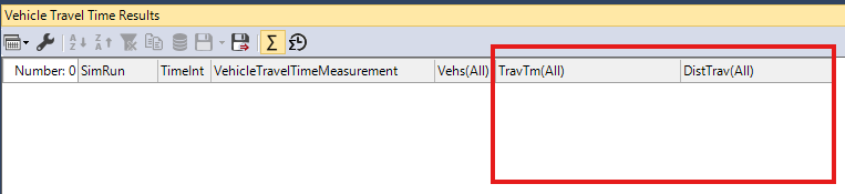

Рекомендую використати інструмент Vehicle Travel Times:
• розставте початок і кінець пунктів збору на всіх можливих напрямках вузла;
• у конфігурації аналізу виберіть відповідний пункт
• після розрахунку ви отримаєте середній час проїзду та відстань
• розрахуйте середню швидкість як відстань/час.
Максимальну швидкість можна орієнтовно визначити, розрахувавши модель у порожньому стані — тобто, задавши на вхідних потоках інтенсивність 5–10 транспортних засобів на годину з рівномірним розподілом по напрямках. У такому випадку транспортні засоби рухатимуться без затримок, що дозволить оцінити максимально можливу швидкість руху на пунктах збору Vehicle Travel Times.

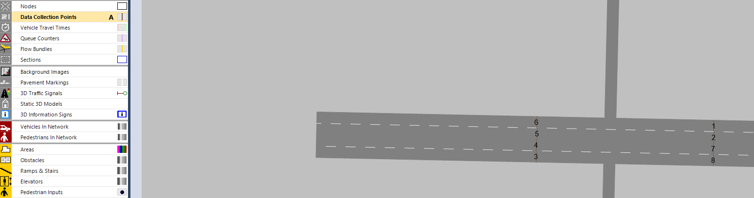

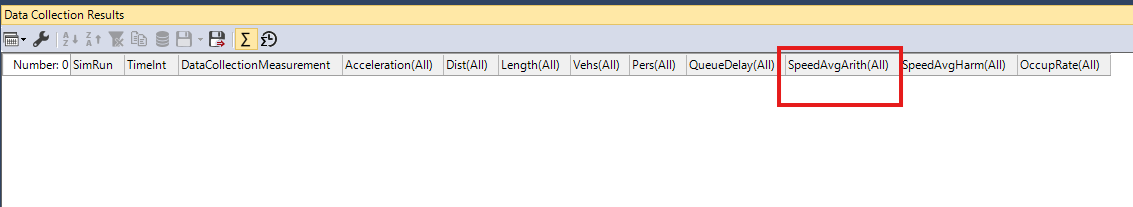

:small_blue_diamond: Ще один варіант, але менш точний — скористатися Data Collection Points:
• розмістіть їх на кожній смузі руху в межах перехрестя;
• також відповідно вибрати пункт у кнофігурації аналізу і після розрахунку моделі отримати середню швидкість по кожному пункту збору.
