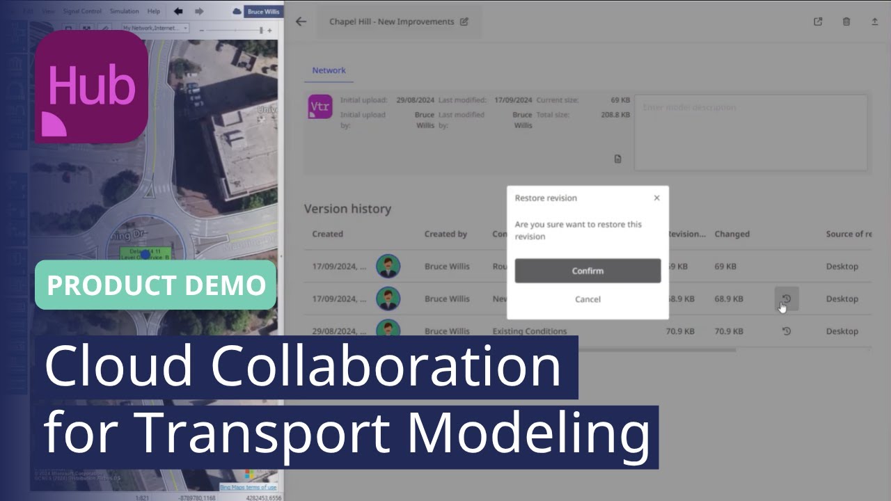

PTV розробляє хмарні версії своїх програм, які дозволять користувачам працювати з моделями через браузер. Цей варіант ще не повністю реалізований, але в майбутньому він може стати чудовою альтернативою для тих, хто не хоче встановлювати Windows на свій Mac. Деталі на офіційному YouTube-каналі PTV:
